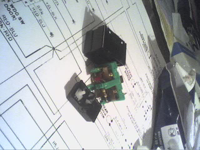

я подозреваю что вся проблема подключить 8 проводов к 10 контактам 2х кнопок???
Схемы штатных стеклоподемников есть у меня на сайте, но врядли они тебе помогут... только запутают... (хотя посмотри повнимательнее на схему самой кнопки - может наведет на мысль) так что давай разбираться последовательно... если есть возможность - сфотографируй... если нет - нарисуй хоть от руки что там и как...
На штатной кнопке тоже 5 контактов но они расположены не 5 в ряд, а хитрее... на главные кнопки на 2 крайних подаются земли, на средний +12 а 2 нижних (если смотреть на кнопку как на рисунке) идут на моторы....
I advise everyone for software here http://olonissoftware.com
внутренности штатной кнопки и кусок схемы...
